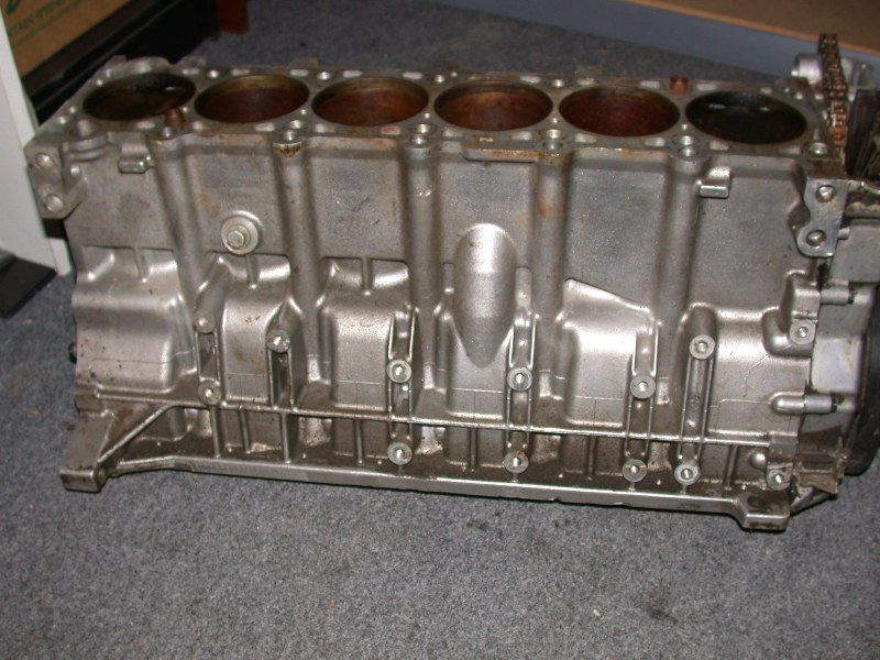

別吵了,既然嫌發動循環放水危險又花時間(等水龜開),不如直接從引擎拆放水螺絲就好了啦,就可以把鎖在引擎內部的5~7L舊水卸掉了
m50~52 block螺絲在第五缸頭段下面,m54在第二缸下面

作者: ZeroSea (文章 1263977)
http://www.r3vlimited.com/board/atta...p;d=1178852749
http://i145.photobucket.com/albums/r...0769Medium.jpg
呵呵呵,Zero大,先不説難拆,那顆螺絲崩牙就糗了。
