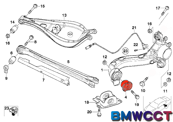

e36、e46後輪一直吃胎的話,有可能是牛腿鐵套已磨損..
尤其是在定位台上尺寸都有準,但實際在出去跑就會吃胎
http://www.bmwcct.com.tw/shop/goods.php?id=371
換了四號鐵套果然操控增加,穩定更好吃胎減少
感謝樂大分享~:p
