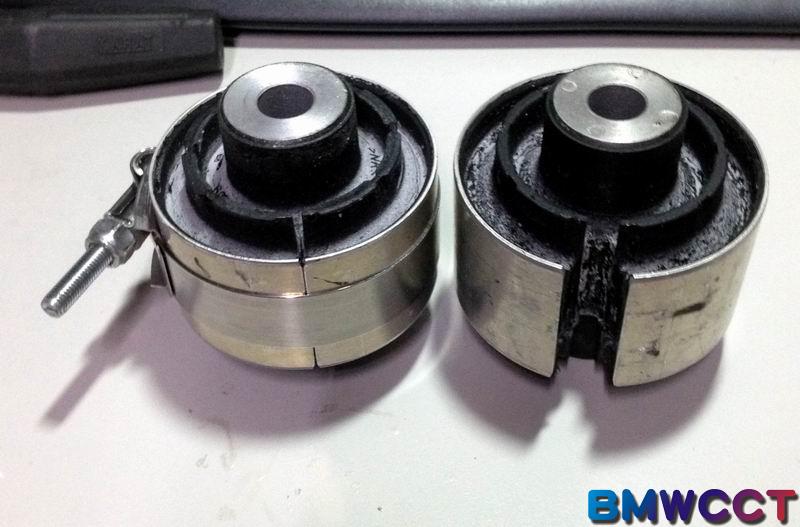

舊 2013-03-13, 02:29 PM   #4
文章: 21,931
E90系列的前懸吊系統
Double Pivot Spring Strut Front Axle
看很多文章都亂翻譯...雙接頭彈簧柱....這是什麼鬼...接頭要接那啊..??
正確是要叫『雙轉軸設計的麥花臣式懸吊系統』...
它在羊角的位置設計了二個轉向軸點,分別為前拉桿跟下控制臂
你問的這支就是下控制臂,你現在應該是和尚頭的防塵套破了,原廠是沒有出和尚頭可以單換,要換的話都是要換整支的.
應該講,像這種鋁合金的和尚頭或鐵套都是不能單換的,因為鋁的東西雖然輕但沒有像鑄鐵堅固..
用久了多少會變形,如果都一直換鐵套而已,久了固定框會變鬆的!!
所以m3的鐵套才設計成開張式的,必需要把它束緊才能裝入拉桿中,靠著本身鐵套的張力,就算鋁合金拉桿框變大,也可以隨時保持緊密
的狀態!!

舊 2013-05-01, 12:51 PM   #29
hatsue
hatsue 的頭像
註冊日期: 2011-03-26
文章: 395
車型: e90 330I
作者: hatsue 查看文章
讚!
昨天剛更換e90前下三角架控制臂+M3鐵套,換下後的部品如圖:
三角架的橡膠接頭皆已破損漏油或裂開.
上任日本車主使用的三角架為Super Lap改裝品牌(MF-R Suspension Technology),正在用Google搜尋中,好像沒聽過.
實際行駛心得:紮實,路面回饋清析,下次再試20格後的感覺,謝謝!
此篇文章於 2013-05-01 12:52 PM 被 hatsue 編輯。 原因: 更改字
hatsue 目前離線   回覆時引用此篇文章
