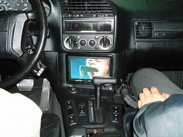

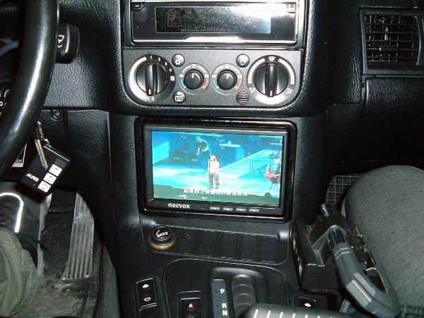

頭枕安裝液晶之後總是沒人喜歡坐前座,我就像個標準的司機,聽著後座乘客看著電影傳來一陣陣間叫聲時,我心中不免"看"聲四起,在經過多方衡量比較後,我決定前面也來裝個液晶,E36的車型若要裝伸縮液晶唯有音箱主機那個空間才夠深,但考慮到要更換主機及遮擋到冷氣出風口的問題,因此我決定犧牲掉溫度及時間顯示的那一格以及小置物格,放入一部7吋液晶,完整度匕美原廠喔!!!請各位看官參考看看!!!!

這樣看....不會粉累嗎????

工很紅緻...不錯看..唯一缺點..太低了....

美觀與實用真的很難兼顧!!!!
請各位多多包含!!!

真的滿不錯看的! 不過真的不會太低嗎?

調一下角度把液晶面板往上就不會太低的感覺了!!!

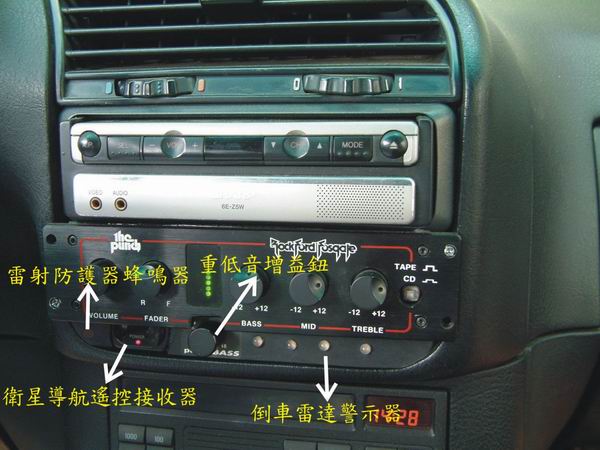

下面引用由AINGE2003/12/18 05:14pm 發表的內容:

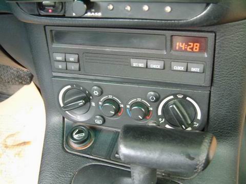

可以想辦法把空調面板放到下面嗎,我是滿想這樣弄,可是好像又很麻煩
我就是把空調面板移到中控台的最下方...
但因為冷氣面板後方深度太淺,無法放入一部1DIN的主機(面板後面只有一半的深度),除非割開後面的冷氣風箱..!
所以找了好久才找到Rockford Fosgate的前級PER-AMP來塞在那個位置上,而下面空出來的空間則分別把一些附加功能加上去(如圖一),成為多功能面板...
E36的車種在中控台要找到放銀幕的位置是因難的,要有取捨..

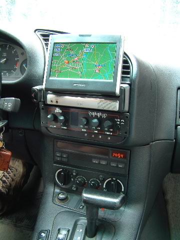

一開始我也想把它放在下面,但因為我的銀幕只用來接衛星導航,所以如果放下太下放的話,不利駕駛人觀看,所以才會把銀幕放在原來的音響主機的地方....
而目前市面上的作法都是直接放一部多功能的伸縮銀幕上去,由銀幕直接去控制後面的換片箱..
但這種產品雖然價格都要5、6萬以上,但是對我來說其音質只能講勘用而已,尤其是又接了VCD介面卡那簡直是不能聽了...
所以我還是走傳統的路線...音響系統走自己音響的系統,導航的走自己一路,各不相干..
所以音響主機的部份,我只能把它放到副座前面的手套箱裏了...
使用到現在,我覺得這個位置放銀幕剛剛好,我跑山路的時候,我還可以看衛星導航裏地圖的路線上,下個彎的角度有多大,提早做準備......

還是像小樂兄的車車上的伸縮營幕比較理想.....那牌的伸縮營幕比較理想..價位在多少呢

喔 小樂兄 又是如何伸縮呢 可否讓我這個看倌過過癮呢? 秀張來睜大眼睛ㄅ!

哈哈 看到了 當我沒發表!

樂兄....你那部白色怪獸...是at的喔...我以為是mt的..
