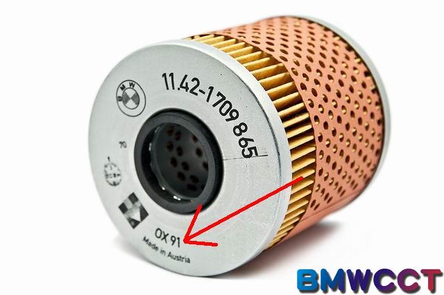

BMW的最大濾芯代工廠就是MAHLE / KNECHT,很多原廠的濾芯都是KNECHT做的!
