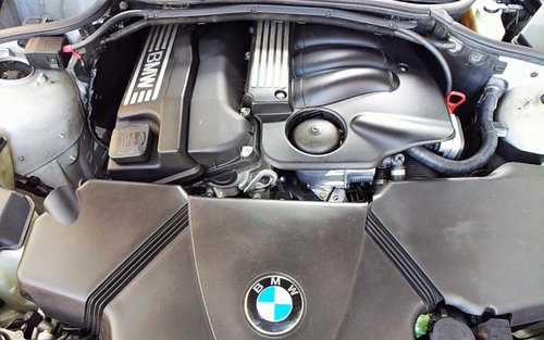

今天用了手動抽油機....
印象中雙B車的設計幾乎都可以用抽的
加上機油芯的設計在上方
真的給DIY族一大方便..............
剛好朋友買了手動抽油機
馬上跟他借來玩看看....
上次保養是用洩漏的方式
含油芯,共加了4公升的油進去 (E46 318i 2.0 N42引擎)
照片的抽油機,一格代表一公升
若扣除舊的油芯裡面的含油量
這樣抽出的量,個人可以接受,還算滿乾淨的.......
現在在考慮買個拆機油芯蓋的四分碗公,有人知道規格嗎?

有倒油服務,讚喔!!!
請問從頭開始4L抽到完花多久時間?
可惜這種抽油機6缸車不適用,M54一次換油要6.5L,可能儲存桶會滿出來。我準備買電動那款,只要買桶就好了,不受容量限制,又便宜一些。
新機油怎麼不從機油蓋那個口倒啊?從油尺口不是很難倒嗎?
左邊就是機油口,洞粉大,不必考駕照... :D

對耶.... 我在傻什麼,都忘記還有這麼大的機油口....
時間我沒注意耶,抽的過程就在旁邊滑手機,可能用電動的會比較快一些....如果怕太滿就先抽個3公升倒掉,再繼續抽囉....
