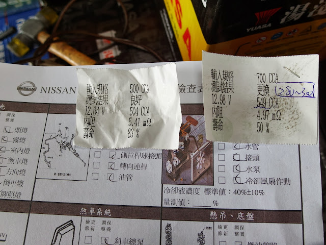

這裡有些測量的資料,別被不良廠商刻意輸入錯誤的值給呼巄了...
http://100battery.blogspot.tw/2012/10/cca.html
同顆電瓶
發送悄悄話給 Artist
查找 Artist 發表的更多文章
同顆電瓶
哪更換標準 是看多少%? 還是CCA? 方便PO一下更換標準。

2014-06-28, 04:44 PM
第一個Cca是測試時輸入的電瓶參數值,看測完的百分率,剩下的cca值及電腦建議吧。
