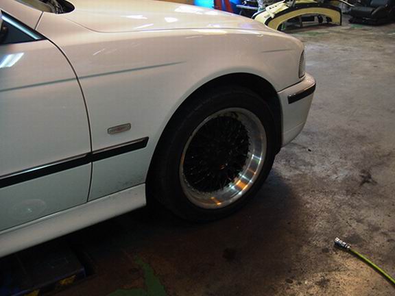

[這篇文章最後由柏佑在 2003/04/30 06:52pm 第 2 次編輯]
小邱
2002/10/14 01:09pm
我認為E39的車比較不會去裝E34的鋁圈
誰說的.裝這款我覺得很像日本VIP式樣.還是BBS三片式的耶 ! 滿有感覺的耶 !!
[只照一張相機就沒電嚕...]

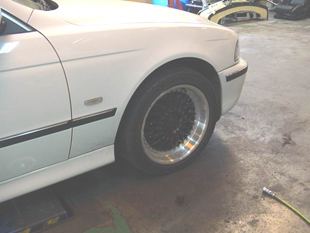

下一張有調亮一點了
如果把中間黑色部份烤成銀色會比較搭配白色的E39嗎?
2003-04-30, 10:33 PM
E34與E39共用鋁圈一事..
我看了之後..我認為維持原狀比較好看..會比較殺一點..
2003-04-30, 11:34 PM
E34與E39共用鋁圈一事..
2003/04/30 10:33pm
什麼是維持原狀 ??
