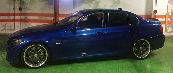

小弟的 V2 前後都半指 停車場出入一切正常 機械式沒嘗試過!!

如果 常常會去爬山 或者 是賽道 找個好店家v3 當然首選 一般用戶v2就很夠用
