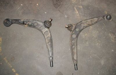

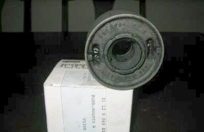

參考一下吧~不過有些專有名詞看不懂...
譯文大概如下:
在Rear Suspension會帶來問題的,首先是Toe(?) Control Arm。這是因為M3所用的其韌性感(?)比起is標準的來得高的緣故,希望可以直接流用。可是僅只換裝這些的話,裝著效果也不太大。這也是因為is或M3其Rear Roar(?) Arm其本身的韌性是很低的。也就是說要是is的話除了要換上M3用的Toe(?) Control Arm,還要換上Roar(?) Arm;要是M3的話要換上韌性較高的Roar(?) Arm,這樣會比較好。
再來是連結Toe(?) Control Arm和Body的Bush(Push?)也希望儘可能地強化。這裡因為E36系都是共通零件,is的場合要全部換成使用Toe(?) Control Arm跟Piro Ball Joint(?)的Bush(Push?)會比較好。只要完整地進行這些作業,加在驅動輪上的TRACTION會改變之外,車子在彎道的動態也會大大不同。

Rear Suspension指的是後懸吊組
Control Arm指的是牛腿或是三角架
Toe(?) Control Arm前三角架
Rear Roar(?) Arm後面牛腿下面那一支拉桿
Bush(Push?)三角架固定鐵套

Bush(Push?)三角架固定鐵套

下面引用由小樂2004/01/15 12:38pm 發表的內容:
小樂:以上全為述說後半部!
Toe(?) Control Arm指的是後面調Toe的牛腿,結論是要全換魚眼效果最好!
ps:更正一下大家的觀念,M3化具有一定的水準,但是並非代表最好,原廠出廠的東西如果最好,那還需改裝嗎? 就算是M3也有改進的必要性!

舊 2004-01-16, 02:18 AM   #36
[討論]有人會翻譯嗎?
就是後面調Toe的牛腿是指那一個啊..?
舊 2004-01-16, 02:23 AM   #37
CHUAN
註冊日期: 2002-10-18
文章: 1,398
[討論]有人會翻譯嗎?
[這篇文章最後由chuan在 2004/01/16 02:24am 第 1 次編輯]
下面引用由小樂2004/01/16 02:18am 發表的內容:
從輪圈正面看去橫的那一根!也是連著羊腳那一根!M3的會有M的LOGO

舊 2004-01-16, 02:29 AM   #39
[討論]有人會翻譯嗎?
我以前去剎肉廠拍的..!
是這隻大支嗎..?
舊 2004-01-16, 12:54 PM   #40

下面引用由小樂2004/01/16 02:29am 發表的內容:
我以前去剎肉廠拍的..!
是這隻大支嗎..?
是的!是換那頭的軸心
