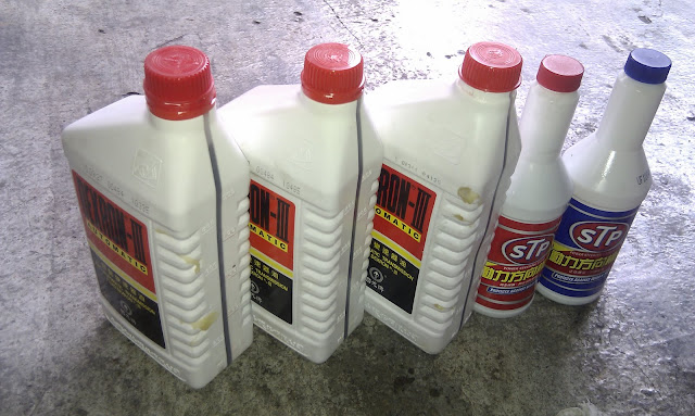

原廠手冊再三耳提面命要用ATF 3號油,小的就買中油的3號+STP止漏與異音這幾罐,反正守住基本盤就對了!

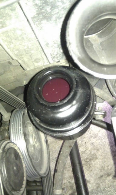

拆進氣這段(不知道叫啥...),兩顆十號。
拆下來記得把鎖片喬好,免得裝回去不準。
方向機油壺在右邊,逆時針打開。
打開後如果有混濁、起泡,那就建議更換。
油壺蓋蠻多人漏的,其實只要去油封行換個耐高溫的就好了,不需要一直換油壺。
小弟是用循環更換的方式,就是把舊油用工具抽出(用一般洗髮精之類的壓頭即可),然後加入新油,發動並轉動方向盤左右到底數次,熄火後再重複抽出、加入新油的步驟。
可以準備個600cc小寶特接抽出的油。
原則上動力方向機裡面大概需要1500CC的油,用這種循環更換的方法,大概要洗個4罐才能洗乾淨。
我買3罐ATF油,另外兩罐STP止漏與異音約600多CC。
另外油壺其實大概只能抽一半,中間有隔板,大概一次只能抽換300CC。
有人是拔油管,直接把管子接到廢油桶與新油桶,或是全都漏光光再添入新油,但是這兩種方法都有吸入空氣的風險。吸入空氣會導致動力方向機有無法潤滑的情況,除非你是換新品,否則以我的情況,它都快掛了,我覺得不要這樣惡搞它比較好...
像動力方向機止漏或是異音這種東西,大概是我少數相信的添加劑,它是有效果在,但是不要想說加進去就跟新的一樣...有人加了能多撐一年,有人加了還是掛...
我加了聲音還是有,但是的確是少一些,方向盤有輕一點點,漏油就要時間觀察了。
