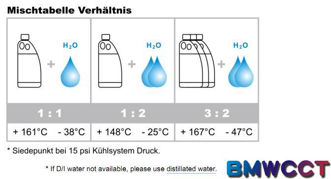

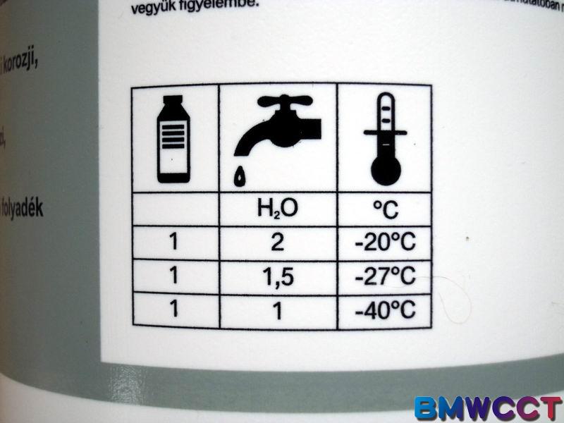

BMW原廠水箱精比較屬於防凍劑,在台灣是比較用不到的
所以我都是推賓士原廠的水箱精,賓士原廠的認證規範也比較完整有325.0的規範
樂大:是不是水箱精的濃度越高越好呢?甚至於純的水箱精更好??
不是,越純的水導熱效果越好(國中理化有教),但基於市售需求所以還是需要水箱精

水箱精的作用是提高沸點、降低冰點、潤滑、防鏽.....等等,
但須按照比例稀釋,
選用歐美大廠產品較有保障。
不是喔!
濃度太高的水箱精會侵蝕輸送管壁,造成滲漏或爆管,依據使用說明調配方能達到散熱效果。
