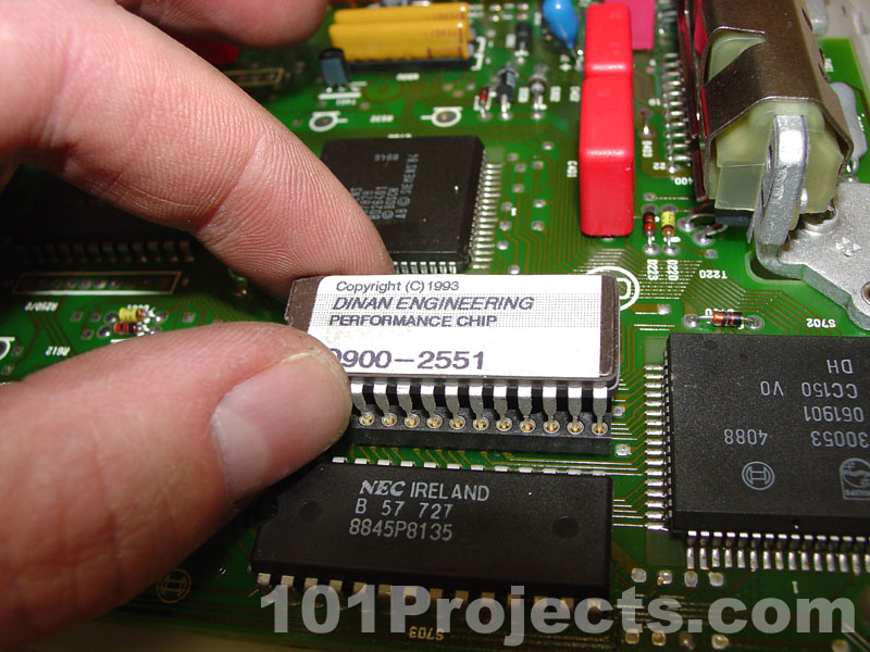

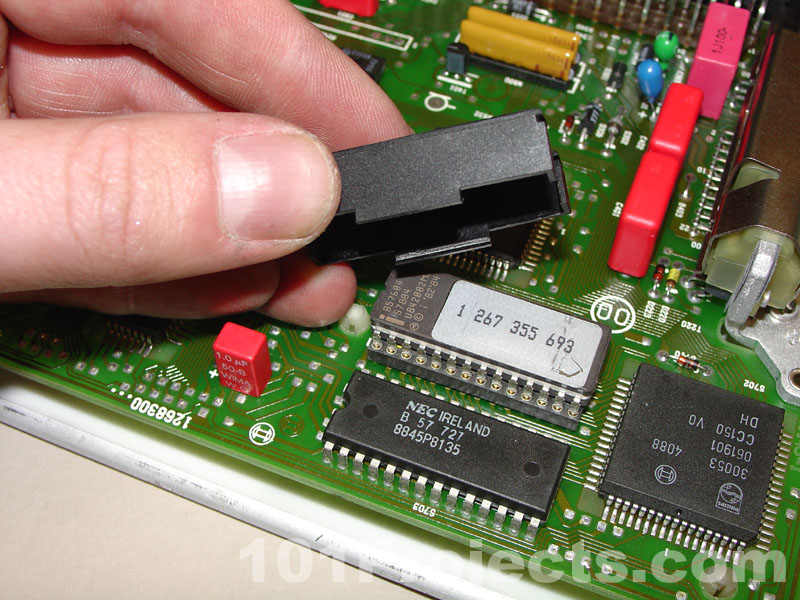

我的車是E36 320i 所以電腦是西門子的, 其他的E36都是用Bosch電腦, 但是都大同小異, 上面有四個TORX(幾號的忘記了^^") 打開後就會看到這個
上圖右上角黃色塑膠保護蓋 下面黑色的就是電腦的核心..晶片, Bosch的應該是黑色的保護殼
用平螺絲起子 翹出原廠的晶片, 然後放入改裝晶片就大功告成了!!
