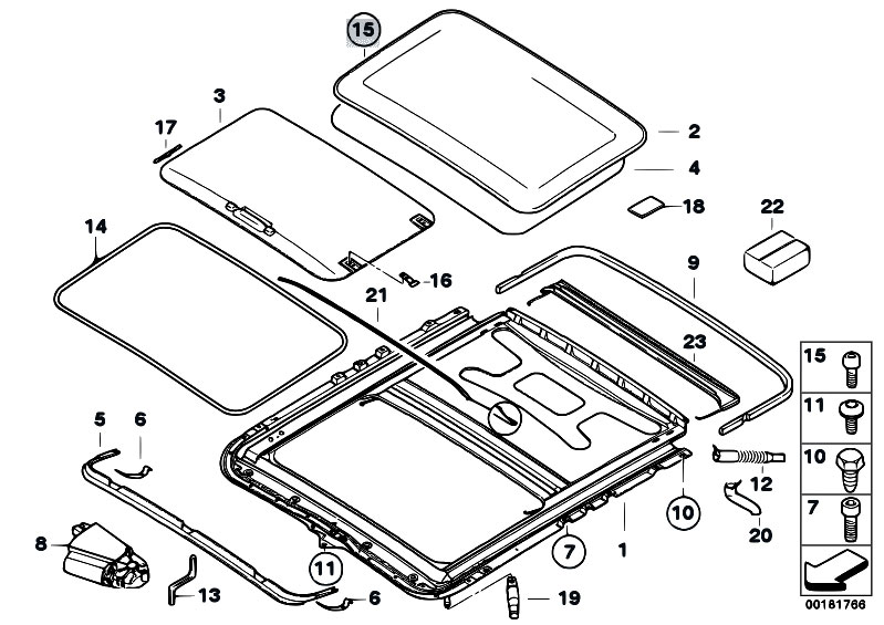

天窗的圖...可以看到是幾號零件嗎..?

應該是16 17那兩塊黑色塑膠吧~我的也壞了~小樂站長有賣嗎?

舊 2012-01-31, 10:29 AM   #17
作者: 330ci偉 查看文章
老闆只跟我說 天穿拆下來有二個黑色的東西 好像是軌道裡面的 左右各一個 但是他沒有給我看 只跟我說 天窗他暫時幫我先固定住 不要開 開了又會跑掉(因為我去做ABC柱天棚重編) 所以順便要老闆跟我看看 車子牽回來的時候 他就告訴我那個東西壞掉了 黏不住 所以要我去買這個東西 所以我才會上來這裡問問看 真不好意思 造成你們的困擾 真的很抱歉..
不會困擾啦.!
在這邊..有問題就問,雖然一開始可能會問不到重點,但有其他車友再補上時,慢慢的就可以切入到你想問的點上面了....
16、17號零件是用來驅動天窗內部遮陽板的!!
感覺是16號這個左邊滑塊比較容易斷掉..
17號的右邊滑塊除非是有去"頂到"不然是比較不太容易斷!!
