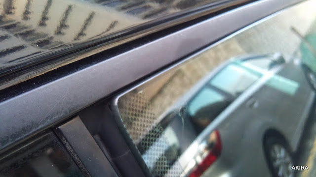

[問題]E36雙門右側電動窗關門或全關時會外偏卡不到門框內
之前還沒換上向車友買的拆車品防水膠條時就偶而會發生,重開關試幾次就好了,
今天換上後更糟,完全無法正常全關,得到車外輕壓著玻璃和門一同關上才行,
觀察左車門的狀況是玻璃後端從下到上關上時,都是貼著膠條到頂,
但右車門則是到約2/3處時,玻璃就會離開膠條,即使我把膠條暫時拆掉也一樣,
不知道是車門以前被撞過造成電動窗"走鐘"還是怎樣?
這是正常狀態:
這是脫軌狀態:
PS:今天才發現兩片車窗不一樣,右側玻璃後端接觸膠條的地方,
從上到下有印黑色點狀,但左側玻璃沒有,這是正常的嗎?

不正常喔
應該固定架裡面有東西位移ㄌ~這ㄍ角度不是正常ㄉ角度~
看圖好像是上死點ㄉ角度怪怪ㄉ

可能是齒輪角度不對 或是崩牙 往上扳一下試試看

今天拆門版來看看,找到底部一處可調整的固定架,鬆開螺絲調整後就OK了!
看不出有螺絲鬆動位移,也沒有門板撞過修補的跡象,總之能調整好加上完整的膠條就是爽!
右邊滑軌上
調右邊兩顆螺絲
akira011 目前離線   回覆時引用此篇文章
舊 2012-03-25, 07:23 PM   #5
會脫軌就是車窗玻璃前後到達頂點不同,後面先到才會這樣..
就是調整玻璃固定的扣子沒錯!!
