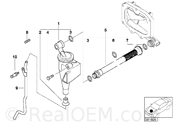

我要兩個,麻煩了.E39 535 V8 用的,謝謝
E39 535 M62TU不是用這種的..它是用一個油氣分離器
一個是1680元
舊 2012-10-28, 01:36 AM   #54
石頭蕃薯
註冊日期: 2009-11-07
文章: 155
一個是1680元
樂大你好,我的車是1998年3月的,這應該是零件號碼 11151747066,請查核,價格一樣嗎?請私訊帳號方便匯款,謝謝

但....
人是很聰明的動物....如果只是要修一支水管..就要吊引擎..那豈不是工程耗大!!
國外有廠商專門出bmw n62引擎漏水維修套件,直接在車上就可以施工做更換的..
先把進氣歧管都拆下,剩要更換的鋁製水管,直接用氣動鋼鋸(吊吊當),把它鋸斷,在下方放一塊布,以免鐵削掉下去..
鋸斷後,後面的比較好拿起來(已銹蝕),前面的就比較不好拿,要用撬的!!
或是鑽一個孔當支點把它再撬出來!!
把前後的O令清乾淨!!
就可以用這種伸縮式的水管鎖回去了!!
請問這支伸縮水管哪裡有在賣呢?問雙B材料行都說沒有…
